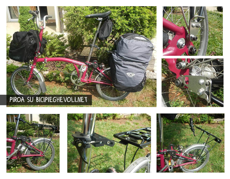

Continuando i miei esperimenti, alla ricerca del intermodalità perfetta, Bici-canoa-mezzi pubblici, http://packraftingitalia.jimdo.com/2015/06/04/bici-packraft-treno-autobus-tutto-dentro-un-unica-microavventura/ . Ho affrontato e risolto il problema del portapacchi.
La mia esigenza è di avere un portapacchi piu alto di quello originale brompton, che permetta l'utilizzo delle borse da viaggio senza che disturbino la pedalata, che non interverisca con l'ammortizzatore, che abbia una capacità di carico adeguata, e che possa essere rimosso facilmente per permettere la piega.
Ho acquistato il portapacchi Quick Rack Athlete System della Pletscher. http://www.pletscher.ch/en/produkte/gepacktrager/gepacktrager-fur-e-bike-akkus
Oggi ho effettuato il montaggio, vi sono da adattare le curve dei montanti del portapacchi, e invertire l'ordine dei sostegni del parafango.
Il risultato è molto buono, le borse da viaggio ci stanno bene e non disturbano la pedalata, avendo gli snodi negli ancoraggi non interferisca all'ammortizzatore, 25 kg di portata, e si mette e toglie in un attimo.
« Ultima modifica: Novembre 08, 2017, 06:46:39 pm by occhio.nero »

« Risposta #96 il: Giugno 16, 2015, 02:56:32 pm »
ottima soluzione, complimenti!
l'argomento mi interessa parecchio perchè sto cercando anche io di attrezzarmi per le prossime vacanze, anche se sono molto orientato verso il carrello
se ho capito bene è sufficiente ruotare il portapacchi per sganciarlo dal forcellino senza bisogno di attrezzi, confermi?
Offline piroa
  • Post: 71
  • Reputazione: +29/-0
Re:portapacchi posteriore (universale e non)
« Risposta #97 il: Giugno 16, 2015, 11:16:12 pm »
Esatto! Ruotando il portapacchi lo si sgancia dalle sue sedi. Lo devo ancora adattare bene, ma è già funzionale così. Ho avuto qualche difficoltà nel montaggio perchè impattava con i supporti del parafango, ho risolto ma ci sono ancora dei contatti e necessita un montaggio rude, penso si possa migliorare.
Anchio valuto i carrellini, ho un croozer cargo  ma poco adatto al mio scopo perche troppo ingombrante
Interessante invece il Burley travoy http://www.burley.com/page_12208/travoy.html piegato è molto compatto. Ed essendo un trolley è perfetto per muoversi a piedi, o per salire sui mezzi pubblici.

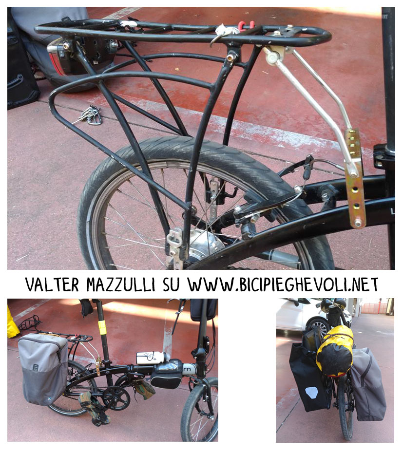

Walter Mazzulli da Facebook:
Volendo usare borse standard sulla Tern 20", ho adattato un portapacchi inusato da bici 28". Qualcuno ha avuto la stessa esigenza? Risolta in che modo?
Pubblico qualche altra foto della modifica fatta alla mia pieghevole 20" per agganciare al portapacchi anche borse standard. La modifica, molto semplice, consiste nella sostituzione del portapacchi originale con uno prodotto per le 28", che permette di agganciare le borse più in alto e quindi di evitare il contatto col tallone (certo con 47 di scarpe c'è poco da fare).
« Ultima modifica: Novembre 08, 2017, 07:01:58 pm by occhio.nero »
