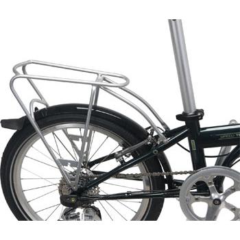

il portapacchi da turismo proposto dalla www.dahon.com e montato sulla Speed TR
valga la pena acquistarlo, specie nel caso si prevedano frequenti trasferimenti passivi (durante i quali generalmente è necessario accollarsi le borse)
Alcuni modelli di bici integrano sul telaio dei sistemi di fissaggio particolarmente interessanti per il trasporto metropolitano (dove generalmente è preferibile avere borse capienti, facilmente accessibili e smontabili velocemente), come quello proposto dalla Brompton (e adottato anche dalla www.dahon.com):
da quello in mia conoscenza, le geometrie Dahon sono tutte molto simili.
Quello che cambia è il portapacchi.
Oltre a quelli originali (standard e turismo) si può montare portapacchi di altre marche.
Comprarli però a scatola chiusa può essere un rischio: se poi non si distanziano sufficientemente dal pedale?
Talvolta si può intervenire sui braccetti (magari sostituendoli con altri più lunghi), ma rischia di essere un bello sbattimento.
Morale della favola, se si vuole evitare i portapacchi Dahon, meglio provarli prima di sganciare i soldi.

La Dahon produce il portapacchi che è riportato nella foto del post (Traveller Rack Rear) che è adatto al trasporto delle classiche borse ORTLIEB senza che il tallone sbatta sulle borse stesse.
Ma chi deve sostituire il portapacchi normalmente fornito con la bici (Arc Rack) ha un problema. Il parafango posteriore è fissato direttamente al portapacchi, mentre il portapacchi da viaggio è sprovvisto dell'apposto aggancio. Il problema si risolve agganciando il parafango posteriore tramite due apposite asticelle di metallo. Qualcuno sa se è facile reperirle tramite rivenditori dahon o altro?
