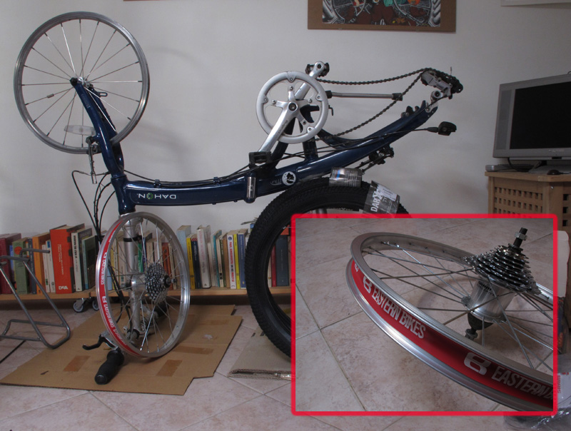

La mia Dahon MuP24 classe 2008 comincia ad avere i suoi annetti..... e li dimostra eccome.
Agli acciacchi già abbondantemente documentati nella relativa discussione , aggiungo l'ultimo: la rottura del cerchione della ruota posteriore, sul fianco dove struscia il freno. Vuoi la pressione della camera d'aria, vuoi il calore sviluppato in frenata.... semplicemente si è aperto.
Mi era capitato analogo accidente sulla Straffic, ma allora risolsi/risolvetti  ::) sostituendo l'intera ruota (ruote usate da 20" con cambio a 6 marce sono relativamente facili da trovare, poichè adottate nelle MTB da bambino).
Ma stavolta la posta in gioco era ben maggiore: il mozzo Sram Dual Drive. Così ho dovuto provvedere ad acquistare un altro cerchione su cui montare il suddetto mozzo.
Senza sapere nè leggere nè scrivere, ho prima di tutto contattato un negozio di ricambi Dahon  UK Folding Bike & Electric Bike Specialists, ma il preventivo mi ha fatto rinunciare (55 sterline per un fiammante kinetics.... di cui la metà per la spedizione :o )
Alla fine, per  10 euro,  ho acquistato un più modesto  "Cerchio in alluminio Record 20 x 1.75 28 fori"  su Factory Italia.
Oltre a diametro e sezione della ruota (20x1,75), ho scelto il cerchione in base al numero dei fori (28 =  numero dei raggi).
Nel frattempo, smontando la ruota (ATTENZIONE: serve la frusta e la chiave shimano per levare il pacco pignoni) ho scoperto che gli ultimi due pignoni si erano spaccati (qualcuno insinua che zio Dahon, per economizzare sulla componentistica, avrebbe saldato i 2 pignoni minori ad un preesistente pacco da 6  ???).
Ma questo problema si risolve velocemente acquistando un nuovo pacco pignoni, io ho comprato uno "Shimano CS-HG51 8-speed cassette" su sjscycle.

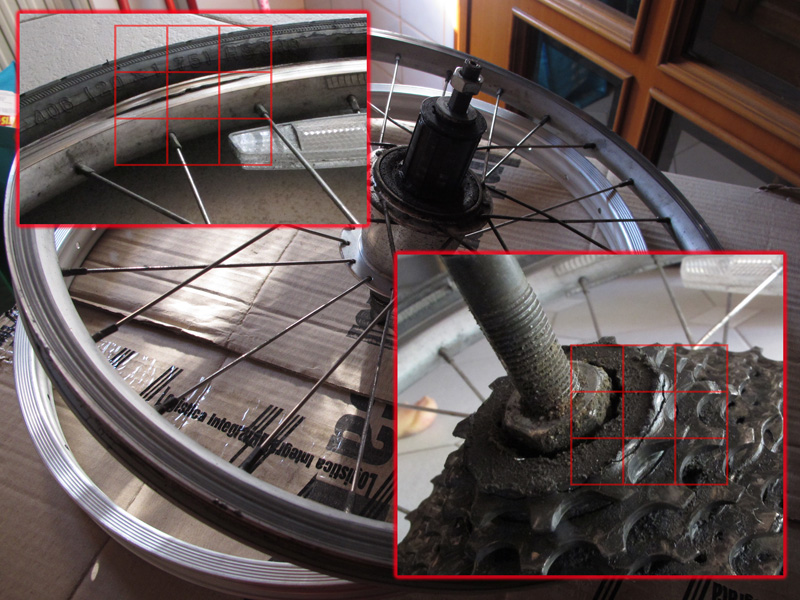

il cerchione posteriore della Dahon MuP24 con i dettagli della fiancata lesionata e del pacco pignoni spaccato
Quando però sono andato a rimontare il mozzo sul nuovo cerchione, ho scoperto che i raggi originali (tarati sul precedente kinetics), erano di lunghezza insufficiente, a causa del diverso profilo dei due cerchioni: il nuovo è sprovvisto della camera di alloggiamento dei nipple. Si è quindi aperto, davanti a me, il baratro della raggiatura.  :o

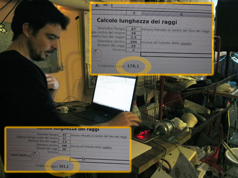

Il problema è: se non riuscite a trovare da un "biciclaio" i raggi della misura giusta (probabilità che si avvicina al 100%), dovrete comprarli più lunghi, quindi tagliarli e filettarli.
Per prima cosa bisogna determinare la lunghezza dei raggi. Ci aiuta www.cyclinside.com, da cui si può scaricare il file excel da compilare per effettuare i calcoli.
Poichè però il suddetto file è pensato per  una ruota  simmetrica, è necessario applicare  una serie di artefici per  adattarlo ad una ruota posteriore qualsivoglia campanata, come si vede nella prossima figura (dovendo infatti alloggiare il pacco pignoni, difficilmente troverete una ruota posteriore simmetrica).

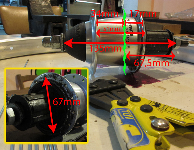

L'escamotage per poter applicare il file excel ad una ruota asimmetrica è quello di immaginare questa divisa nelle due metà: la parte destra (quella che si affaccia sul pacco pignoni) e la parte sinistra.
Le due parti condividono lo stesso cerchio di attacco sul cerchione, da cui, facendo scendere la  perpendicolare, si può individuare il "centro immaginario" del mozzo, posto a diversa distanza dalla flangia sinistra e da quella destra  (dicesi  flangia la corona circolare dove i raggi si fissano sul mozzo).
(sezione di un mozzo posteriore e uno anteriore: da notare l'asimmetria del primo; da  cyclinside)
In una ruota simmetrica, il centro immaginario coincide con il centro geometrico (esattamente a metà del mozzo anteriore della figura precedente), mentre in una ruota campanata,  questo è più vicino alla flangia destra (per fare spazio al pacco pignoni).
Nel caso specifico del salsicciotto dello Sram Dual Drive (figura seguente), il centro immaginario è indicato dalla linea verde frastagliata, ottenuta dividendo per due la distanza dell'asse della ruota posteriore, pari a 135mm). "Coincidenza" vuole, che sia all'altezza dell'etichetta Sram Dual Drive (si consiglia di usare un calibro  per raccogliere  le diverse  misure richieste).
le misure prese sul mozzo Sram Dual Drive
A questo punto, si può procedere a compilare il file excel con le misure trovate, specificando in aggiunta  l'incrocio. Sul  cerchione originale della mia Dahon, i raggi del lato sinistro erano radiali (incrocio=0) mentre quelli del lato pignoni erano incrociati in seconda (incrocio=2; dicesi incrocio, il numero di raggi che un raggio "incrocia" nel percorso che fa dalla flangia al cerchione).
Nella foto seguente si vede invece Mastro Paolo al computer, nella compilazione del file excel:
compilazione del file excel per i raggi lato destro (dettaglio superiore) e sinistro (dettaglio inferiore)

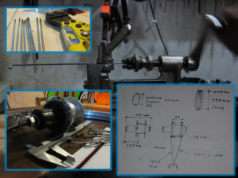

Ottenuta la lunghezza dei raggi si procede al loro acquisto (io ne ho comprati in numero doppio, per considerare eventuali errori durante il processo), al taglio (munirsi di una buona tronchese) e alla filettatura (la filettatrice non si trova per strada  ;D , quindi se non avete una ciclofficina nelle vicinanze, rivolgetevi al vostro biciclaio).
la varie fasi di misurazione, taglio e filettatura

  • consiglio di  scattare una serie di foto dei dettagli del cerchione, per evitare di farsi soffocare dai dubbi nel momento della raggiatura

la bici nella fase del riassemblaggio, con il dettaglio del cerchione riparato
