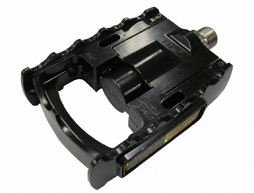

Ciao a tutti  :)
ho sostituito i pedali di serie della mia hoptown con dei mks fd-7. Questo fate conto i primi di gennaio. Da qualche giorno il pedale destro fa un rumore strano a ogni giro, come una botta, la sento proprio dentro al pedale. Qualcuno (non molto esperto) mi ha detto che probabilmente si sono consumati i cuscinetti, per caso qualcuno ne sa qualcosa? in questo caso è possibile aggiustarli o devono essere sostituiti?
Re:pedali mks fd-7
« Risposta #1 il: Aprile 17, 2013, 02:56:26 pm »
quela qualcuno ti ha detto bene, per quanto poco esperto..... anche perchè l'unica alternativa sarebbe il meccanismo di piega che ha preso dei giochi.
Facendolo ruotare a mano lentamente dovresti essere in grado di sentire al tatto se si tratta effettivamente dei cuscinetti: quando sono andadati o stanno per partire sembra che ci sia della sabbia dentro.
La possibilità di ripararli dipende da diversi fattori, tra cui è la possibilità di accedere alla sede del perno per effettuare la manutenzione,  la tipologia di cuscinetto (sfere libere o cuscinetto sigillato) e le dimensioni dello stesso per la ricerca di un eventuale ricambio.
Dalle immagini disponibili in rete non mi pare chiaro se possano "aperti" per un intervento di questo tipo.
Non riesci ad avvalerti della garanzia?

« Risposta #2 il: Aprile 17, 2013, 03:01:56 pm »
Eh temo di no perché me li hanno regalati e sono stati acquistati su ebay credo. Proverò a smontarli e a vedere un po', e sennò andrò dal biciclettaio, qualcosa potrà fare lui spero! Però ecco dopo 4 mesi non pensavo potessero usurarsi così, visto anche che ha piovuto spesso e la bici l'ho usata molto poco.
Ti ringrazio comunque per la risposta!  :)
Re:pedali mks fd-7
« Risposta #3 il: Aprile 17, 2013, 03:19:37 pm »
per quanto sia il primo che leggo sono un po' sorpreso anche io.... specie dal momento che li ho sempre considerati tra i papabili sostituti dei pedali plasticoni normalmente forniti con le pieghevoli.
Purtroppo sono cose che possono capitare e non si può neanche "smontare" la reputazione dei prodotti della MKS, solitamente apprezzati per la loro qualità.
Sto comunque lentamente maturando la convinzione che, volendo dei prodotti validi per le nostre pieghevoli, sia meglio optare per quelli estraibili.

« Risposta #4 il: Gennaio 08, 2014, 10:48:45 am »
C'è una cosa che non capisco: perchè la versione "black" - oltre ad essere quasi introvabile - è decisamente più cara ?  ???
Tra l'altro è semi-black visto che il corpo ha colore acciaio ?? bah mistero... :o
Buga
Be the change you want to see in the world - bFold_5 BeFrankeensteeeen !!!
Re:pedali mks fd-7
« Risposta #5 il: Gennaio 08, 2014, 12:23:42 pm »
credo che la versione all-black sia disponibile solo per il mercato giapponese... motivo per cui si trova con più difficoltà ed a prezzo più alto
« Ultima modifica: Gennaio 10, 2014, 12:04:54 pm by Sbrindola »
Re:pedali mks fd-7
« Risposta #6 il: Gennaio 10, 2014, 12:06:07 pm »
come non detto, svelato l'arcano della "rarità" di questa versione .... basta leggere qui http://www.mkspedal.com/fd-7kanren/fd7.htm
In pratica quello tutto nero è stato oggetto di una campagna di ritiro: non ho capito a pieno la spiegazione ma in pratica potrebbe verificarsi la chiusura involontaria del pedale a causa dell'effetto che la verniciatura può avere sul pulsante.
Il modello con l'attacco non verniciato è quindi una versione successiva e migliorata che ha rimpiazzato quello "all black".

« Risposta #8 il: Febbraio 08, 2014, 07:56:29 pm »
La prematura dipartita del cuscinetto del pedale destro (originale deca) è stata la scusa per passare ai tanto decantati mks fd-7.
Acquistati su http://www.cyclestore.co.uk in una settimana sono arrivati.
Provati stamane sono una bomba !!! scorrevoli, solidi ed anche più larghi dei predecessori,  per me valgono assolutamente la spesa.
Buga 8)
