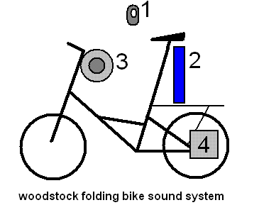

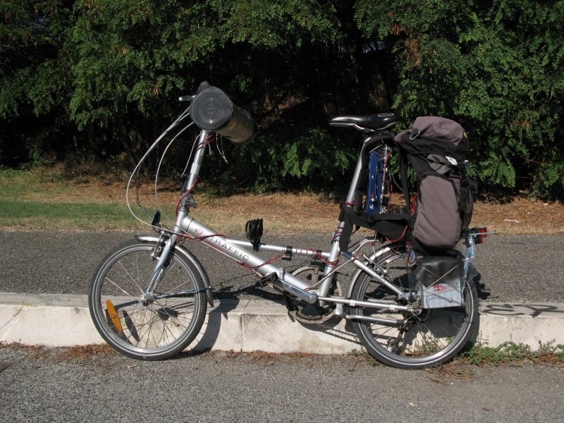

Lo schema di principio è abbastanza semplice: la musica riprodotta da un lettore MP3 (1) viene mandata ad un amplificatore (2) alimentato da una batteria a 12v (4) per pilotare due altoparlanti localizzati all'interno di un tubo (3)
lo schema di principio
In particolare:
la batteria è quella di uno scooter 150cc (un buon compromesso tra esigenze di autonomia e di leggerezza) fissata al fodero posteriore e al portapacchi
l'amplificatore ha una uscita di 150w (il minimo, poichè negli spazi aperti il suono si disperde velocemente)
gli altoparlanti sono da 13cm, alloggiati nel tubo di plastica usato in idraulica, per lo scarico delle acque (resistente ma al tempo stesso facile da tagliare); forato sul fondo per facilitare la circolazione dell'aria (e aumentare la resa dei bassi)
nel caso in cui l'uscita del lettore MP3 risultasse bassa, è possibile inserire in serie (tra lettore e amplificatore), uno stadio preamplificatore
dettaglio degli altoparlanti

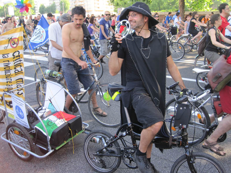

sulla scia del primo sound system pieghevole... ecco a voi la variante ciemmona 2010 su base Tikit Bike Friday
durante l'allestimento del ciclo-sound-system
e quindi alla ciemmona 2010
e la sperimentazione continua!

durante la primavera del 2011, una strano carro a pedali si aggirava per le strade capitoline:
ed ecco  una foto scattata da ALfredo (il NanoBrompton-iano) durante la ciemmona 2011:
