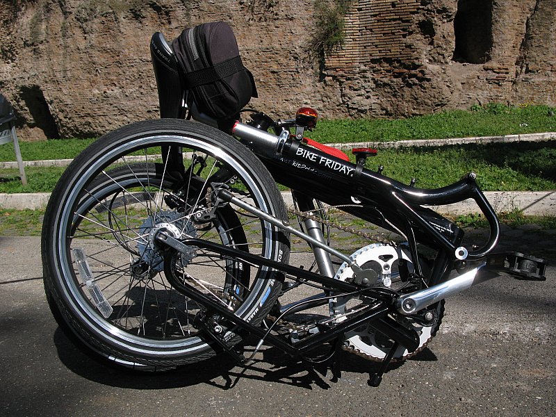

la bici ripiegata

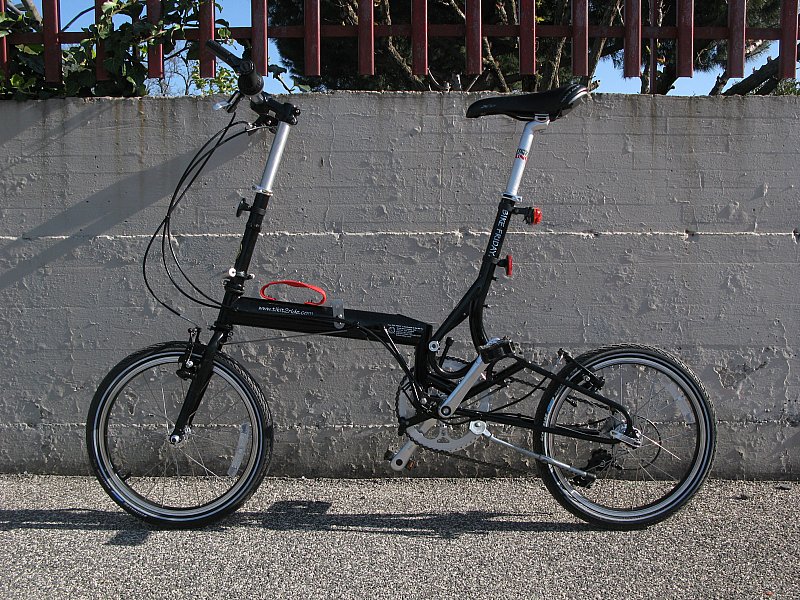

La soluzione di piega permette in tre mosse di richiudere la bici. La maniglia che compare nella rotazione del telaio permette di spingere la bici come un aspirapolvere (anche se con una certa fatica a carico del polso, poichè solo una delle due ruote è libera, con conseguente sbilanciamento del peso su un lato). La presenza del portapacchi posteriore migliora la stabilità della bici una volta piegata ed appoggiata a terra.
L'altezza del sellino la regoli una volta per tutte, perchè (a differenza della stragrande maggioranza di bici pieghevoli) non è necessario abbassarlo ogni volta.
Il manubrio è regolabile in altezza, e la distanza tra il manubrio e il canotto sella è comparabile con quella della Brompton, di ben 67 cm (la Tikit è venduta in tre misure, io ho preso la media), un record rispetto ai 62cm della Dahon Mu P24 e dei 52 cm della Mobiky Genius (un confronto puramente indicativo, vista la complessità dei fattori da considerare per una corretta postura (vedasi la discussione sull'ergonomia)).

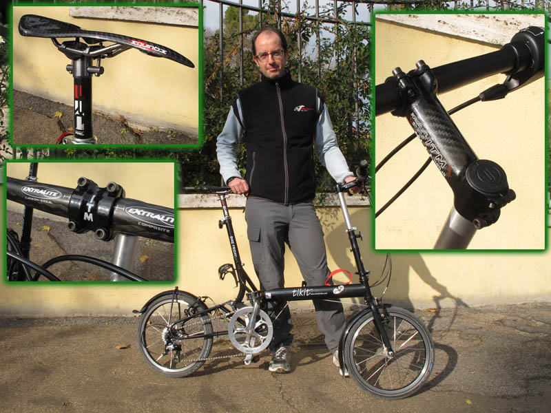

Due particolari che garantiscono un assetto sportivo e aumentano l'autonomia in sella (che sulle bici pieghevoli potrebbe venire penalizzata dalle ridotte misure dei telai e dal conseguente senso di "accartocciamento").
La componentistica è discreta. Il cambio è a 8 marce (ma sono disponibili altre versioni).

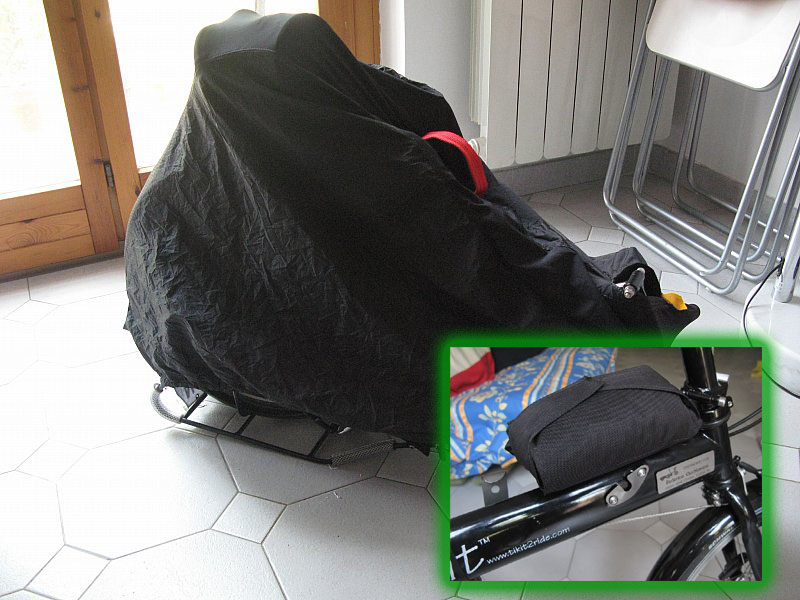

La borsa elasticizzata (opzionale) è una vera chicca: avvolta su se stessa occupa il posto della borraccia.
la Tikit versione serale, con il dettaglio del "vestitino" una volta ripiegato
Si dispiega velocemente a coprire tutta la bici lasciando però libera la ruota (grazie alla presenza del portapacchi anteriore) e quindi mantenendo la possibilità (anche imbustata) di spingerla.

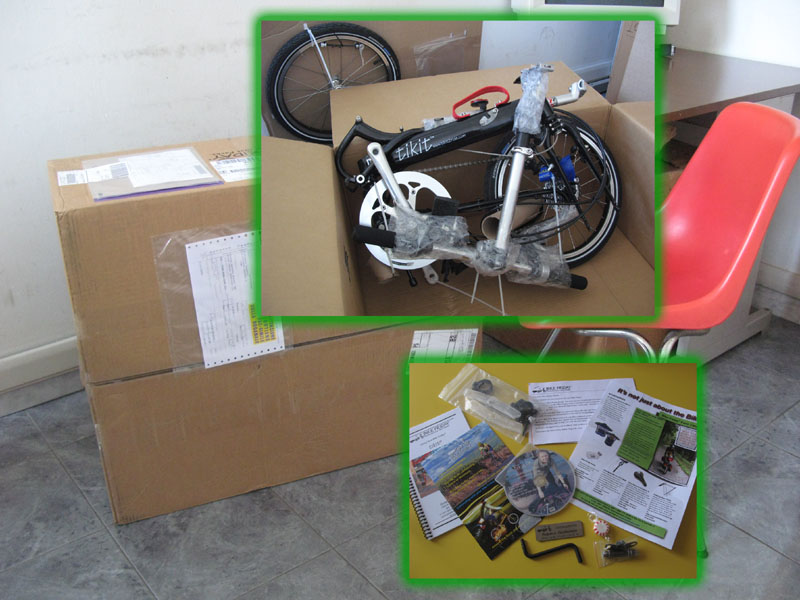

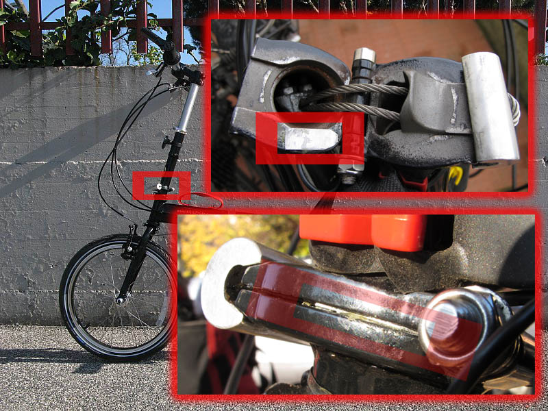

Il primo modello di Tikit ha sofferto di numerose problematiche, ma la casa madre me l'ha sostituita gratuitamente con l'ultima versione (aprile 2010), a dimostrazione della vivacità di un progetto che riesce a fare tesoro dei feedback provenienti da tutto il mondo (e di una azienda che ha a cuore i propri clienti).
il pacco, la bici e la documentazione allegata

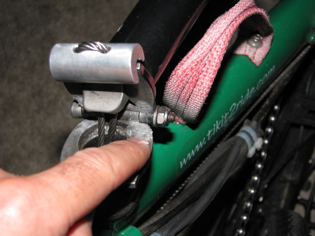

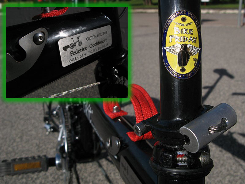

L'intervento più consistente riguarda il segmento verticale (che aveva costretto la Bike Friday ad una campagna di richiamo degli acquirenti): è stato irrobustito per neutralizzare le vibrazioni che salgono del terreno.
La maniglia (che in posizione piegata compare per permettere la spinta del telaio) assolve ora anche il compito di scaricare lo stress meccanico accumulato durante la pedalata. La nuova forma risulta anche più comoda da impugnare.
In senso orario, i dettagli relativi alla manopola del cambio, la maniglia per il trasferimento passivo, il cambio a 8 marce e il cavo "Hyperfold"
La nuova versione mi è arrivata comprensiva del meccanismo "Hyperfold": grazie ad un tirante d'acciaio collegato al carro posteriore, la piega del canotto manubrio è ora automaticamente sincronizzata con la rotazione della ruota di spinta (disimpegnando il guidatore dalla necessità di agire manualmente sulle classiche leve o manopole).

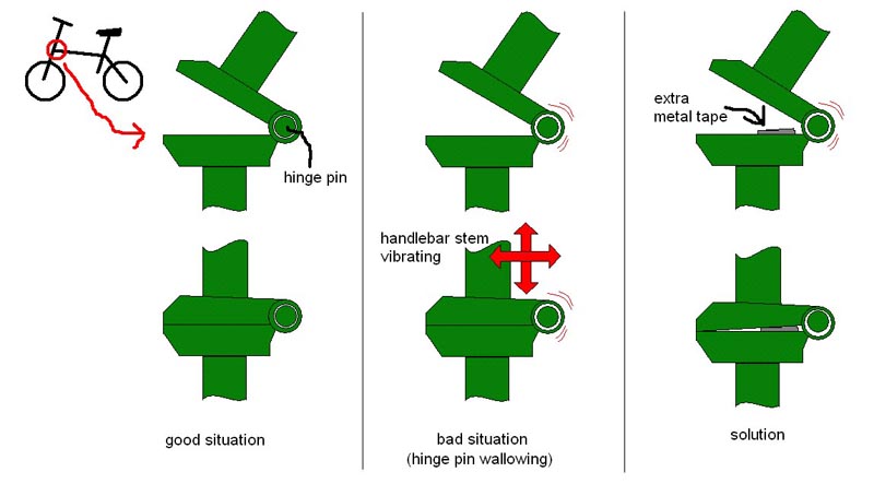

le vibrazioni durante la marcia, legate al fondo sconnesso e alle ruote piccole (la presenza dei parafanghi ho paura non permetta di sostituire i copertoni con una versione più spessa)

particolare del canotto sellino, della maniglia di carico e della targhetta personalizzata

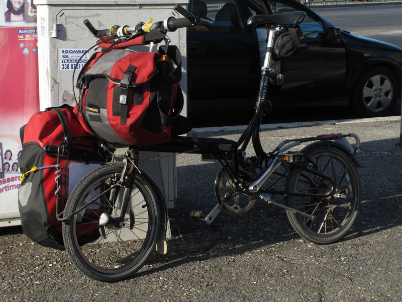

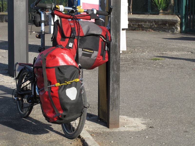

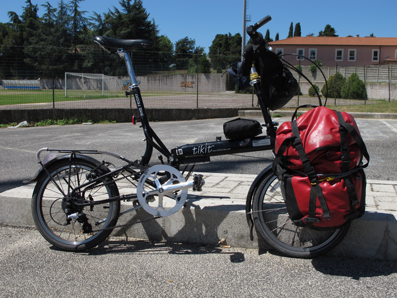

Aggiungo: poichè sulla Tikit non è (al momento) previsto un attacco specifico, aggiungo la soluzione "fai da te" (descritta nella discussione i carichi sulla bici) per la borsa fissata anteriormente:
E' inoltre possibile caricare una borsa anteriormente (nella foto una Ortlieb standard) sul portapacchi laterale (opzionale) alla ruota.
(NB: sul portapacchi posteriore invece le borse standard ostacolano il normale movimento dei piedi)
Soluzione: Greenspeed Scorcher "TR" (Kevlar) e piu grande, MOLTO comodo, anche e veloce e adesivo. I tuoi "Marathon" NON e comodo, veloce, o adesivo. Ho usato Scorcher in Roma alle San Pietrini.
Greenspeed Scorcher TR e perfetto per il tuo tikit. Ma Brompton no possa usare Scorcher (e troppo grande).

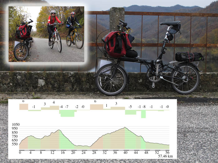

Due foto della Tikit preparata per i viaggi "leggeri". Alla borsa sul portapacchi, si aggiunge quella sul manubrio, come spiegato nel post del carico sulla bici pieghevole:
Il portapacchi posteriore in mio possesso non permette il carico delle borse standard, poichè finirebbero troppo vicino al tallone, rendendo impossibile la pedalata.

Riconquistata la fiducia nella "Perla nera", durante la scorsa estate mi sono spinto fuori Roma, nei primi viaggi leggeri, durante i quali ho potuto sperimentare una capacità di carico interessante, come già riportato in un post precedente.
la Tikit in compagnia della Dahon MuP24 lungo uno sterrato in provincia di Tarquinia

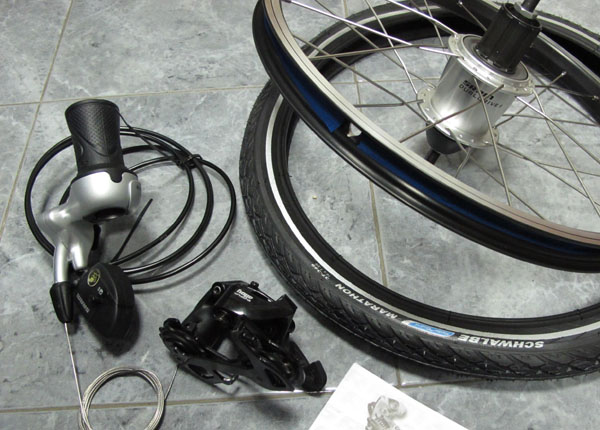

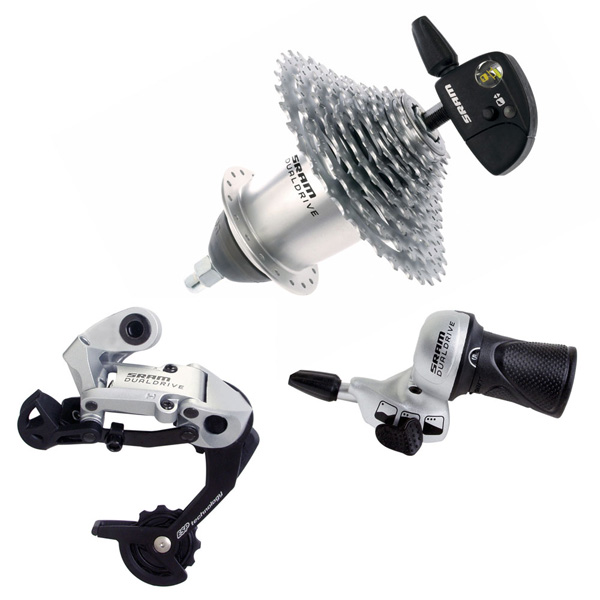

Rimaneva un ultimo scoglio da superare: il limite delle 8 marce, che con una corona da 53 denti ed un pacco pignoni di 11-12-14-16-18-21-24-28 denti offriva uno sviluppo metrico (quanti metri percorre la bici con un giro completo dei pedali) un po' limitato: dai 250 cm della prima marcia, ai 650 cm dell'ottava.
Un range più che sufficiente per l'uso metropolitano, ma non altrettanto sui percorsi extraurbani, dove le distanze si allungano, le salite si accentuano ed i bagagli si accumulano.
Dopo uno scambio di email con la casa madre (sempre molto disponibile), ho optato per la soluzione più completa: l'upgrade alle 24 marce offerte dal cambio SRAM DUAL DRIVE II (Sul forum bicireclinate trovate un approfondimento sul cambio in questione, mentre nella discussione sulla trasmissione c'è un approfondimento sui cambi interni al mozzo)
con il deragliatore posteriore Sram X4
Il nuovo sviluppo metrico è il seguente:
1-1: 175cm (prima "corona", primo pignone)
1-8: 450cm (prima "corona", ottavo pignone)
2-1: 200cm (seconda "corona", primo pignone)
2-2: 220cm
2-3: 260cm
2-4: 300cm
2-5: 340cm
2-6: 400cm
2-7: 460cm
2-8: 520 cm (seconda "corona", ottavo pignone)
3-1: 300cm (terza "corona", primo pignone)
3-8: 800cm (terza "corona", ottavo pignone)
Come si può notare, la marcia interna intermedia (la seconda "corona") mantiene il rapporto 1:1 (stesso sviluppo metrico del cambio base a 8 marce), mentre con le altre due marce (quella per la salita e quella per la discesa) si ampia il range da 175cm a 800cm, con una escursione totale che passa dal 260% (cambio base a 8 rapporti) al 457% (dalla prima alla 24esima marcia)
Da Youtube un video sul settaggio del cambio SRAM:
http://www.youtube.com/v/L4ZlZToLfas?fs=1&hl=en_US
Per ridurre al minimo il mio lavoro (e di conseguenza errori ed imprevisti), ho deciso di farmi spedire dalla casa madre un nuovo cerchione posteriore, già dotato del cambio SRAM.
In questo modo, ho dovuto sostituire solamente il cerchione della ruota posteriore, la leva cambio sul manubrio ed il deragliatore posteriore.
In aggiunta, ho dovuto posare il cavo per comandare le tre marce interne dal manubrio.
il nuovo cerchione montato, ed il dettaglio della sostituzione della leva sul manubrio
Il costo finale ammonta a 405 euro, a cui vanno aggiunte 120 euro di tasse doganali.  :-[

ecco il "confronto" tra gli assetti della Tikit, Dahon JetstreamXP e Brompton:
Ho trasferito il triangolo sella-movimento-manubrio della Tikit (taglia media) sulle altre due: la Brompton sembra essere più lunga di qualche cm.

Eccomi di nuovo sulla Tikit a raccogliere una serie di osservazioni scaturite durante il massiccio utilizzo quotidiano.
Gioco snodo sterzo
Avevo segnalato alla casa madre  l'allentamento dello snodo sterzo già all'atto della sostituzione del primo telaio, avvenuta nell'aprile 2010.
Le naturali sollecitazioni meccaniche applicate sul manubrio durante la pedalata, dovevano aver allargato l'alloggiamento su cui si muove il perno dello snodo, così da creare un fastidioso gioco del manubrio.
Gli avevo quindi chiesto di verificare accuratamente il telaio che mi stavano per inviare.
IO: "check carefully the stem upright. In my Tikit there is a quite annoying gap (see the following picture) during the ride."
così spiegavo graficamente la causa del gioco sul manubrio
La Casa mi aveva risposto che era a conoscenza del problema e che se si fosse presentato, sarebbero intervenuti.
J.BF: "I understand your concern about the gap at the stem bolt (thank you for the photo). It will come without the gap. The gaps on some bikes do form over time, I am aware of this. If yours over time does form, please alert me and I will resolve it for you."
A quasi un anno e mezzo dall'arrivo del nuovo telaio, il problema si è ripresentato anche sul nuovo telaio. Loro in un primo tempo mi hanno consigliato di serrare il dado.
J.BF: "Have you tried to tighten the bolt? Let me know."
Ovviamente non ha funzionato perchè il problema a mio avviso non è riconducibile alla situazione nr.2 (in giallo nella figura seguente), bensì molto più probabilmente alla situazione nr.3 (in rosso).
Il tecnico, interpellato, ha spiegato che stanno rielaborando l'architettura dello snodo, ma per il momento l'unica soluzione è quella di introdurre uno spessore di metallo per fermare il gioco (inviandomi una foto esplicativa).
T.BF: "The problem is indeed that the hinge pin is wallowed out somewhat, making the stem loose on the back side. There is no way to adjust that out. We are looking into re-designing the hinge at some point, but for now we don't have any replacement solution. I have found that I can take the slack out of the hinge by using metal tape on the inside of the hinge plates near the hinge. This takes up any room that the hinge has to wiggle, so the stem feels tight again."
Prima di procedere nella auto-riparazione, ho chiesto conferma sottoponendogli il seguente schema, dove cerco di spiegare come l'introduzione dello spessore schiacci il perno dentro l'alloggiamento slargato, con il risultato di immobilizzarlo alla parete interna.
a cui è seguita la loro risposta
J.BF: "your diagrams you drew are very helpful, thank you"
L'introduzione di una lamina di acciaio (applicata con la colla "artiglio"), ha risolto il problema, anche se la mia paura è che se l'altezza del suddetto spessore non è calibrata bene (e stiamo parlando di decimi di millimetro), rischia di essere inutile o - al contrario - forzare ulteriormente lo snodo:
IO: "the solution works quite good, but I'm a little bit afraid because it isn't easy at all to find the right extra metal tape thickness.  Too low doesn't work, too high stress hinge pin, leading to crack"
la lamina che ho applicato allo snodo sterzo del mio telaio
Mi rispondono confortandomi.
J.BF: "We have not yet seen them crack, either the metal tape will get deformed  or the hinge hole will continue ovalize / get larger, but we have not yet seen one crack which would be a catastrophic failure. I hope this eases your concerns."

Dopo l'ennesimo scatenamento (la corona è provvista di una guardia solo esternamente), ho deciso di applicare autonomamente un "alettone" che eviti il deragliamento (la Bike Friday ha risposto che il problema ce l'ho solo io), servendomi di una vite che fissa il portapacchi. La soluzione è reversibile.
il dettaglio dell'alettone (in rosso) per evitare lo scatenamento interno

  • la presenza del portapacchi posteriore facilita notevolmente  il parcheggio una volta piegata. Senza di questo, la bici è assai difficile da appoggiare al terreno, a causa della diversa altezza delle due ruote appaiate.
  • perdita del perno manubrio: memore della perdita sul primo telaio, ho assicurato definitivamente il perno che fissa il tubo manubrio al telaio, in fase di piega. A forza di aprire e chiudere infatti, il suddetto perna di plastica comincia ad allentarsi, fin quando, un bel giorno, lo si perde per strada e tanti saluti (la Bike Friday lo ha inserito con il tempo nel suo store online, segno che qualcun altro deve aver avuto la stessa disavventura).
  • parafango anteriore: il meccanismo di sgancio rapido "hypefold" attraverso il quale si allenta lo snodo manubrio alla piega del carro posteriore, introduce uno spesso cavo di acciaio che passa sotto lo sterzo e costringe ad abbassare il parafango anteriore, che conseguentemente si avvicina alla ruota. La parte libera  finisce per toccarla nelle oscillazioni causate dal fondo sconnesso. Ho rimediato aggiungendo due raggi che riducono sensibilmente le suddette oscillazioni.
  • cigolio: talvolta, durante la pedalata, si avverte un cigolio, sincronizzato con lo sforzo e localizzato in prossimità dello snodo posteriore. Ho provato a lubrificarlo, ma i risultati non sono molto entusiasmanti.
il dettaglio del perno di plastica assicurato con il fil di ferro, e il parafango anteriore fissato alla forcella con due raggi di riserva
Ora che ho scoperto che a Roma le Tikit sono due, cercherò di confrontarmi dal vivo per capire se i problemi esposti sono solo miei.
Re:Tikit, un progetto in itinere?
« Risposta #14 il: Dicembre 03, 2011, 02:18:45 pm »
Dopo l'incontro romano di stamattina, ecco a voi la Tikit elaborata da Cristiano.
Nel dettagli: il sellino, la pipa ed il manubrio.
