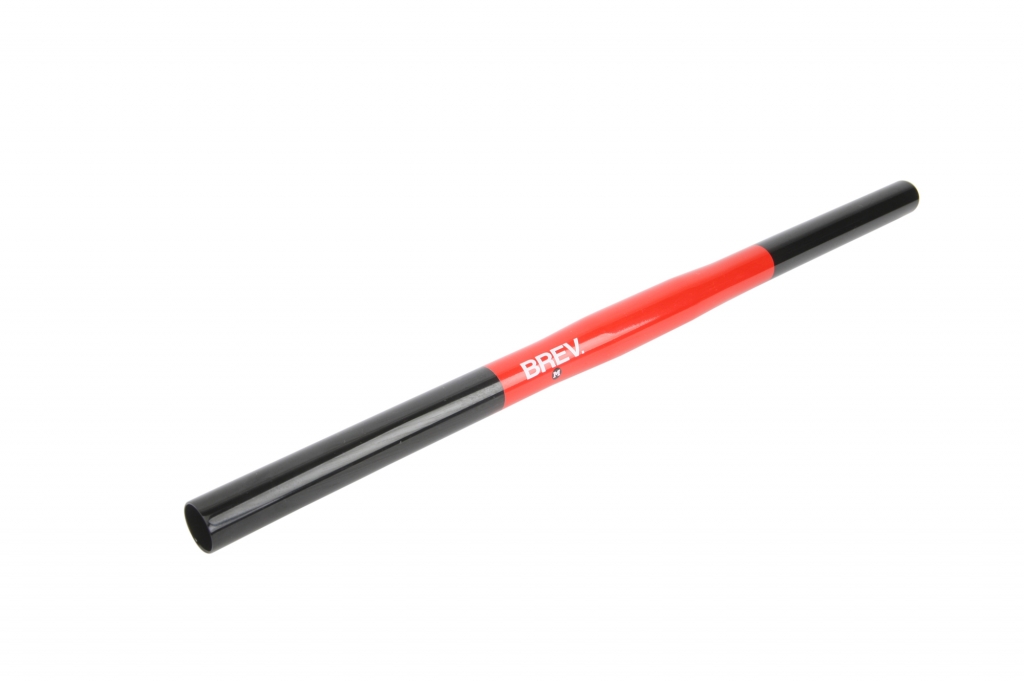

In questi giorni sto cercando un manubrio più basso del mio M per rendere più sportiva la seduta sulla Brompton. Con l'M mi trovo molto bene e rimarrà quello il mio assetto favorito ma vorrei divertirmi quest'estate con una Brommie più leggera e sportiva.
Passando da Biking Days ho scoperto che hanno a disposizione un tipo di manubrio "alternativo" ai noti M, S, P.
Ho verificato l'altezza e purtroppo non fa al caso mio ma ve lo mostro lo stesso, magari a qualcuno può interessare:
Come si vede nella foto, la versione nera in accoppiata col piantone manubrio nero è da perdere la bava. E' disponibile anche una versione satinata.
Personalmente lo trovo un'ottima soluzione per chi ha un manubrio S e vuole aggiungere qualche cm in altezza al manubrio, senza aggiungere prolunghe, e senza perdere l'estetica sportiva del manubrio S.
Per concludere una foto a figura intera di questa bellissima versione bicolore rosa/nero con il manubrio in questione:

 Riporto qui sotto il messaggio ricevuto:
Le pieghe in alloy di cui si parla sul forum sono disponibili in black e silver e sono adatte a chi possiede una Brompton con manubrio S come correttamente descrive Peo. Tagliamo noi la piega in misura in base alle proprie preferenze anche se non consigliamo di andare sotto i 52 cm.
Il prezzo è di 30 € e non è necessario cambiare i cavi del cambio e dei freni.
Vanno invece sostituite le manopole che essendo incollate vanno tagliate per sfilare la piega originale.
Non è ancora pubblicato sul nostro sito ma è ordinabile via mail oltre a poterlo acquistare in negozio
Restiamo a disposizione per eventuali chiarimenti
Gabriele Bikingdays
Per i moderatori: se il messaggio che ho citato dovesse infrangere qualche regola del forum, modificatelo a vostro insindacabile giudizio, grazie!

Ciao Peo, :)
due anni fa io ho cominciato le mie modifiche al manubrio con questo, il modello con rialzo da 70 mm:
Con 70 mm ti viene un manubrio un po' più basso dell'M, ma puoi provare anche le opzioni da 50 e da 30 mm de vuoi una posizione ancora più abbassata.
Il difetto, se così si può dire, è che all'inizio hai la sensazione di avere le manopole attaccate alle ginocchia...nel senso che vorresti anche una posizione più distesa oltre  che più abbassata, ma è anche una cosa soggettiva.
Se per caso passi da Roma ti regalo il mio, che non uso più! ;)

Peo mi sono informato sui panettoni...quindi potrei regalarti anche questo
preso al decathlon
http://www.decathlon.it/manubrio-trekking-254mm-id_5419431.html
per pochi euro.
Un po' bassino, ma esteticamente era quello che ci stava meglio.
Vedo se riesco a trova qualche foto.
Ivox mi pare che monti proprio quel manubrio Xstasy con rialzo da 70.
Comunque grazie della stima! :)
