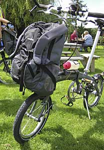

ho lo stesso zaino di macteo e evidenzio gli stessi pregi/difetti... in più, mi fanno un po' paura i cordini degli spallacci così vicino alla ruota quando lo monto davanti...  :-X
Attacco borse con sistema Klickfix Clickfix (FREEPACKSPORT, ...)
« Risposta #61 il: Giugno 05, 2013, 07:20:36 pm »
purtroppo non ho più foto con il dettaglio del mio zaino, ma per ovviare al problema delle cinghie a penzoloni le avevo semplicemente arrotolate e fermate con un elastico.
Segnalo inoltre la soluzione di bloccare gli spallacci dal lato opposto allo schienale per ridurne il fastidio e l'ingombro verso di voi, sia che si trovi davanti che dietro. Io non l'ho mai sfruttata sulla Jetstream ma non è detto che su altri modelli non torni utile per vari motivi (altezza manubrio, routing cavi ...)
