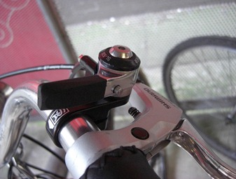

forse c'è speranza di avere dei comandi "da bici": sul sito Sturmey Archer ci sono questi selettori disponibili per il 3 marce
grip shifter
trigger shifter
thumb shifter
bisogna solo accertarsi della compatibilità, ma vista la marca non mi aspetto sorprese

Ho scoperto che il thumshifter SA per il mozzo può essere sfruttato anche per il deragliatore esterno delle versioni 2 o 6 rapporti.
per ovviare al problema della corsa (il selettore è per 3 rapporti, ma per il deragliatore ne bastano 2) è stato montato il cavo al contrario, con il piombino da lato del deragliatore. Dal lato del selettore si è invece provveduto a bloccare il cavo con un morsetto.
Questa soluzione permette di limitare fisicamente la corsa del cavo e di avere sott'occhio la parte più "vulnerabile" ed accorgersi di eventuali slittamenti.
E' una soluzione un po' approssimativa e sicuramente poco pulita: non mi piace vedere quell'accrocchio che spunta dallo shifter ma mi piace l'idea di avere i 2 selettori dello stesso tipo.
Stavo elucubrando su possibili alternative al morsetto esterno ed ho pensato quanto segue: si potrebbe forare la leva perpendicolarmente alla sede del piombino, filettare il foro e mettere un grano a brugola (dove indicato dalla freccia gialla nella foto sottostante) in modo da trasformarlo in un morsetto integrato.
Che ne dite? Proposte alternative?
Altro problema è riuscire a recuperare il selettore SJS mi ha già detto che la versione sinistra non esiste: io l'ho trovata a Singapore ma costa di più la spedizione dello shifter.  :(

Grande il nostro moderatore nonche' modder Sbrindola ;), la prossima volta che ci incontriamo spero di essere gia' in sella alla mia BromptZilla ;) !! Cosi' ti chiedo consiglio per la sostituzione delle manopole  e un un altro paio di consigli :D !!!
... ma per quanto riguarda i manettini gli SA sono veramente belli e grande per aver trovato il modo farli funzionare anche al deragliatore ma so di esser strambo ... ma mi piace l'idea di sfrecciare su un turbo tosaerba ;D !!!
