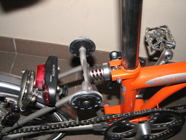

Carro posteriore allargato (Kinetics, ...)

Brompton PEDELEC (Kit nano elettrics,...)
