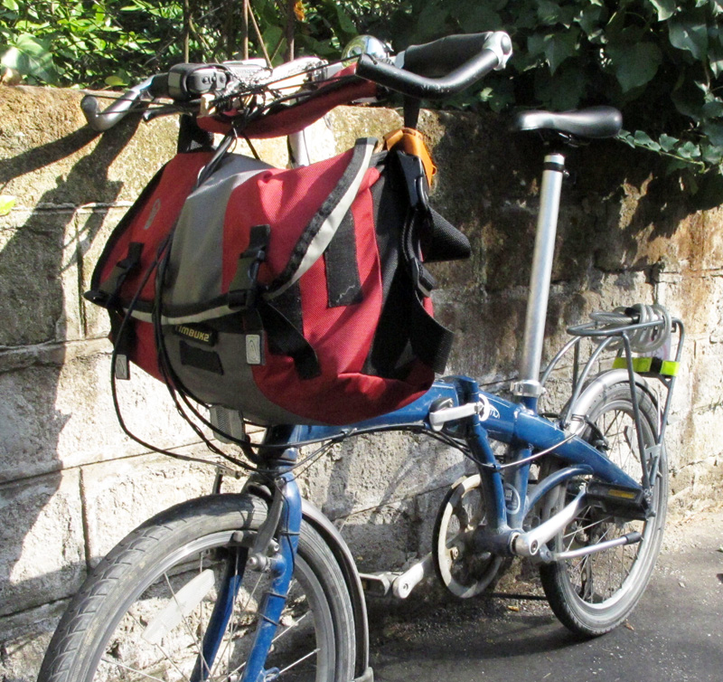

ATTENZIONE: prima di avviare la marcia assicurarsi che nessun oggetto corra il rischio di finire tra le ruote, specie quella anteriore, poichè questo potrebbe causare un improvviso arresto della bicicletta, con drammatiche conseguenze!!!!
Nel caso in cui il telaio non preveda uno specifico attacco (es: klickfix), una borsa a tracolla (es: Timbuk2) può comunque essere fissata sul manubrio anteriore facendo passare la tracolla sulle leve freno. Prima di mettersi in movimento verificare l'accessibilità delle leve (parzialmente "oscurate" dalla tracolla) e la stabilità della bici (sul cui sterzo grava il peso del bagaglio).
(la borsa caricata sulla Tikit; nel dettaglio cerchiato, indicato il passaggio della cinghietta di ancoraggio intorno al canotto manubrio, per aumentare la stabilità)
(la stessa soluzione testata anche sulla Dahon Mu P24, che al contrario della Tikit, monta ruote da 20")

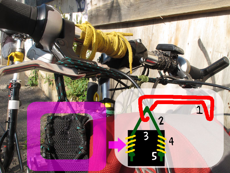

Per chi invece ricorresse ai rimedi "fai da te", aggiungo alla soluzione della borsa anteriore già segnalata sopra, la modifica per assicurarla alle leve freno senza però intralciarne la presa , ampiamente sperimentata sulla Tikit:
In pratica è sufficiente cucire un cavetto (di colore verde in figura) sulla tracolla, di lunghezza sufficiente per permettere l'ancoraggio della borsa alle leve freno (il peso stesso la terrà saldamente fissata).
In questo modo, si restituisce libero accesso alle leve (parzialmente oscurate nella soluzione iniziale, che prevede il passaggio della spessa tracolla).

Buongiorno, pensando a come sistemare la mia messenger sulla bicicletta ho fatto diversi tentativi, ma poi ho provato ad "agganciare" uno zaino che avevo in casa e ho tirato gli spallacci al massimo, poi mi sono messo a studiare un sistema per fissarlo stabilmente, ma mi sono reso conto che in effetti era già abbastanza stabile sul manubrio, ho provato a fare qualche prova statica ed onestamente mi pare che vada abbastanza bene. posto qualche foto, anche se non c'è molto da capire...
Approfitto per segnalare la variante apportata al sistema di fissaggio della borsa al manubrio:
Rispetto alla versione precedente, ho cucito un pezzo di cordino (rappresentato in verde, nr.2 in figura) direttamente alla tracolla della borsa (nr.3 in figura, la cucitura  è invece rappresentata dal cordino giallo nr.4 in figura).
In questo modo, il cordino che gira intorno alle leve freno (rappresentato in rosso, nr.1 in figura) anche se si dovesse usurare nel tempo, può essere agevolmente sostituito semplicemente tagliandolo, senza quindi la necessità di ricucirlo nuovamente alla tracolla.
Per evitare che il cordino verde si possa sfilare dalla cucitura, ho fatto una serie di nodi (nr.5 in figura)

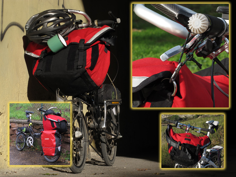

Il sistema di fissaggio già sperimentato con la borsa Timbuk2, ha trovato ulteriore conferma anche sulla "Cocotte" (entrambe presentate nella discussione sulle borse a tracolla).
Su quest'ultima, già predisposta di anelli laterali per il collegamento della tracolla, è sufficiente legare due cordini per permettere l'ancoraggio al manubrio (nel dettaglio della foto si vede l'aggiunta di un moschettone intermedio, tra l'anello della "Cocotte" e il cordino).
L'aumento di dimensioni della borsa (sia in lunghezza che in larghezza, rispetto alla Timbuk2) rende impossibile appenderla alle  leve freno, come invece  sperimentato positivamente in passato. Ho quindi  spostato  l'ancoraggio dei cordini sulle manopole.
Per evitare che si possa sfilare accidentalmente durante la pedalata, nella Tikit ci sono le corna di bue a chiudere il passaggio, ma ho già sperimentato sulla Nanoo e sulla Dahon MuP8 (nel dettaglio della  foto) che  il peso stesso della borsa (unito alla lunghezza della stessa, inferiore a quella del manubrio)  annullano questo rischio anche in assenza delle suddette estensioni terminali.
Il vantaggio di questa soluzione risiede essenzialmente nella possibilità di diversificare il trasporto della borsa stessa: appesa al manubrio durante la pedalata,  a tracolla nel trasferimento passivo della bici piegata. Da aggiungere inoltre una maggiore aderenza dell'avantreno, grazie  al peso scaricato direttamente  sulla ruota di sterzo.
Non richiedendo un adattamento specifico della bici, è una soluzione facilmente replicabile.
Tra i  possibili svantaggi:
  • un appesantimento dello sterzo (ed eventuali oscillazioni nel caso i due cordini scendano perpendicolarmente al terreno o - peggio ancora -  divergenti verso il basso)
  • un  intralcio nella via dei cavi, con eventuali ripercussioni sulla precisione del cambio e/o la fluidità dell'impianto frenante
Sempre nella foto, si vede la TIkit in versione "medio-turismo": una ortlieb standard fissata anterioremente, e la "Cocotte" appesa sul manubrio.
