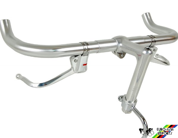

http://www.parktool.com/blog/repair-help/in-line-brake-levers-cross-levers ... anche qui è' spiegato bene, ed effettivamente non avendo un cambio puoi utilizzare le leve da te postate all'inizio... Il primo link che ho trovato, ma si trovano a meno... http://www.ebay.it/itm/Cane-Creek-200TT-Time-Trial-Triathlon-Road-Bike-Brake-Lever-Carbon-Black-/300696618550?pt=UK_sportsleisure_cycling_bikeparts_SR&hash=item4602ea4636&_uhb=1
Io ho montato una sola leva da ciclocross, sulla destra per il freno posteriore....c'è chi lo monta sull'anteriore oppure esiste una leva che comanda entrambi i freni...oppure ancora...che si monta al centro e può comandare un freno solo sia con la mano destra che con la sinistra ... http://www.stefanoboggia.it/it/comandi/1721-leva-freno-dia-compe-gran-compe.html
Devi solo decidere cosa ti piace di più :)
Tienici aggiornati  ;)
A.
PS: per la tua "tranquilla" boccia ti consiglio queste....argentate sono proprio le sue !... http://www.euroasiaimports.com/productcart/pc/Dia-Compe-DC139-Brake-Lever-1380p14878.htm
