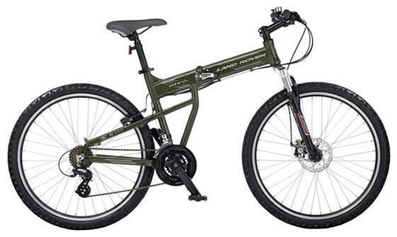

Salve a tutti voi del forum.
è la prima volta che scrivo ma vi seguo da molto tempo ormai e grazie a voi mi sono fatto una certa cultura in materia di holding bike (spero..)
Allora vi riassumo brevemente ciò che sto cercando e a cosa mi serve.
Per le mie vacanze mi sposto in treno e sul posto non ho la macchina (e nemmeno ho intenzione di noleggiarla) ;D Vorrei una bici che mi permettesse non solo di spostarmi per il paese ma anche come è successo quest'anno di permettermi di avventurarmi anche per sentieri e fuori strada oltre che ovviamente per sampietrini (o sanpietroni) e strade dissestate e sentieri sconnessi sia in salita che in discesa
Quest'anno ho risolto spedendomi una vecchia MTB sul posto che ha svolto egregiamente il suo lavoro. Il problema non e tanto che devo smontare le ruote ma quello che è un'impresa riuscire ad imballarla decentemente..
Quindi ho pensato ad una MTB pieghevole. magari da portare con me sul treno (freccia rossa ecc..)
In realtà non faccio sentieri spinti quindi una paratrooper sarebbe esagerata anche perché la mia intenzione è quella di metterci il motore elettrico. quindi devo togliere la guarnitura e tutto il movimento centrale e magari aggiungerci il cambio Nuvinci. quindi poco mi interessa se ha poche velocità o che abbia accessori ricercati.. in realtà mi serve un buon telaio e dei buoni freni.. ;D
veniamo al dunque..
ho visto questa: https://www.amazon.it/gp/product/B00L3GYHIQ/ref=pd_lpo_sbs_dp_ss_1?pf_rd_p=556244387&pf_rd_s=lpo-top-stripe&pf_rd_t=201&pf_rd_i=B00ENGZZ9I&pf_rd_m=A11IL2PNWYJU7H&pf_rd_r=47NFCH7TSJGYEYVWNPDR
Cosa ne pensate? qualcuno che la usa sa darmi consigli?
Ho visto anche questa: https://www.amazon.it/Ecosmo-leggera-bicicletta-pieghevole-20AF09BL/dp/B00X7KUEFG/ref=pd_sim_sbs_200_7?ie=UTF8&dpID=5180kJMpwxL&dpSrc=sims&preST=_AC_UL160_SR160%2C160_&psc=1&refRID=83G5E4XZR5EW15ACVGT7
o questa: https://www.amazon.it/Ecosmo-Bicicletta-pieghevole-citt-agrave/dp/B00FY2NC68/ref=sr_1_1?s=sports&ie=UTF8&qid=1470768029&sr=1-1&keywords=ecosmo+20
Sicuramente le ultime due suono più adatte ad essere trasportate in treno ma meno per le strade che ho percorso quest'anno..(almeno credo.. ::).
Grazie in anticipo se qualcuno di voi mi da qualche dritta. :D
Ah..ho dimenticato di dire la cosa più importante: la bici la uso soprattutto per andare a lavoro. 12 km (24 km totali andata e ritorno) per la quasi totalità pianeggianti e strade abbastanza decenti..

Ciao Eranox, benvenuto sul forum. Confesso di non aver mai sentito parlare dei modelli da te citati. Quello da 26" mi ricorda da vicino la Land Rover Elite 26, ...
...che a sua volta ricorda l'estetica della Montague Paratrooper, se non fosse per lo snodo centrale che snatura a mio avviso la caratteristica migliore della Montague, cioè la mancanza di snodi sulla trave principale del telaio, che si traduce in una proverbiale robustezza.
Al di là di queste poche considerazioni, non conoscendo i modelli, non so cosa consigliarti,  se non cercare prima di tutto di chiarirti le idee in generale, sul tipo di bici che ti serve con semplici domande del tipo:
20" o 26"? Praticità o comfort? Compattezza o prestazioni?
Non mi è chiaro il discorso della modifica del cambio della MTB. Non mi è chiaro cosa intendi per "togliere la guarnitura e movimento centrale e metterci il NuVinci". Forse intendevi "sostituire il mozzo posteriore e la cassetta pignoni con il NuVinci"? :-\

« Risposta #9 il: Agosto 15, 2016, 11:45:48 am »
Credo di aver sistemato in qualche modo anche la prima immagine...  8)
