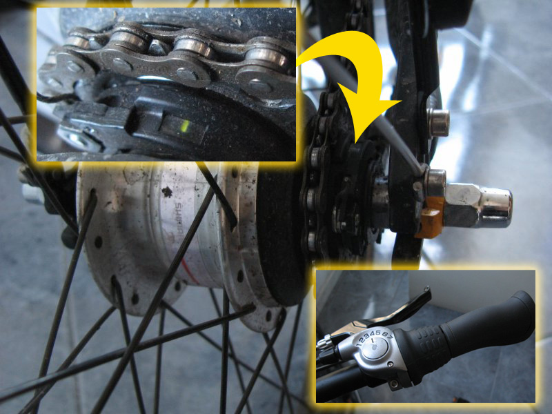

    La dotazione di serie suggerisce la vocazione al commuting (trasferimento pendolare quotidiano):
    • il cambio integrato nel mozzo posteriore e il carter sulla catena, riducono la manutenzione e il rischio di sporcarsi (specie nei trasferimenti passivi). Il cambio Shimano Nexus a 7 marce si è dimostrato un po' duretto nell'ingranare la prima marcia, il che suggerirebbe la necessità di una ulteriore regolazione della corsa.
      Interessante rimane la soluzione implementata per sincronizzare le marce con la leva cambio: due marker gialli da far collimare all'inserimento della quarta marcia. <u>Vale la solita raccomandazione: non attendete di aver bucato la ruota posteriore per capire come si fa a smontarla</u>.
