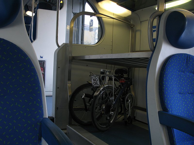

la Dahon mu P24 sul treno

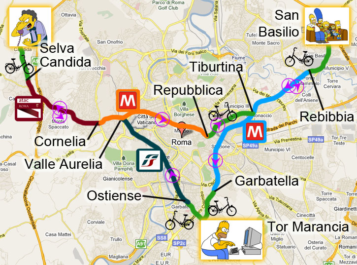

Di seguito riporto quanto capitatomi alcuni mesi or sono, quando - per raggiungere un cliente - ho dovuto chiamare a raccolta tutte le mie capacità "tattiche".
il percorso
Di seguito le varie tappe:
  • Parto la mattina da casa (San Basilio) per raggiungere l'ufficio: dopo un primo breve tratto in bici, salgo sulla Metro B a Rebibbia, per scendere dall'altra parte di Roma, a Garbatella e quindi proseguire a Tormarancia in bicicletta. Nelle viscere della terra, trasportato su una rotaia, approfitto per leggere.
  • il pomeriggio devo raggiungere un cliente sulla Boccea: attraversando lo storico quartiere della Garbatella pedalo fino alla stazione Ostiense, dove prendo il treno metropolitano che mi porta fino a Valle Aurelia, punto di scambio per salire sulla Metro A. Scarto quindi l'alternativa di prendere la metro A alla stazione Termini (dove le due linee metro si incrociano), perchè il sovraffollamento dei vagoni in quel tratto potrebbe impedirmi di salire.
  • Con la metro A raggiungo la fermata di Cornelia, dove mi aspetta l'autobus 904 con cui supero il tratto più ostile di tutto il percorso, via di Boccea: una strada ad alto scorrimento dalle pendenze marcate (sia in discesa che in salita).
    Il lavoro di avanscoperta realizzato esaminando StreetView su GoogleMap e il profilo altimetrico elaborato da tracks4bikers
  • scendo dall'autobus e percorro in bici gli ultimi 500 mt
  • alla fine della visita, torno sulla Boccea in bici, dove - consultando dal mio smartphone il sito dei tempi di attesa degli autobus - attendo l'arrivo del 146, che mi riporterà fino alla stazione Battistini della Metro A.
  • nei confortevoli vagoni della metro A ho tutto il tempo di ascoltarmi il podcast di una trasmissione radiofonica di approfondimento sui fatti del giorno. Scendo alla stazione Repubblica, per evitare il tortuoso trasferimento sulla Linea B a Termini che invece recupero più avanti, pedalando fino alla stazione Metro B Tiburtina, dove sono sicuro che la maggior parte della gente sarà scesa.
  • Per finire in scioltezza (sono già le sette di sera), fuori dal capolinea Rebibbia, riapro la bici per l'ultima breve pedalata, fino a casa.
