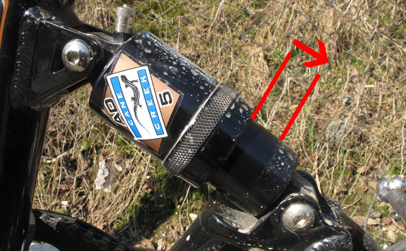

L'ammortizzatore posteriore và pompato (Andrea mi ha regalato la Pompa Scott Pro 600) in funzione del proprio peso: troppo sgonfio raggiunge spesso il fine corsa, viceversa troppa pressione riduce l'effetto ammortizzante. Per i miei 75 kg, ho visto che 11 atmosfere sono l'ideale. Non disponendo dell'anello di gomma degli ammortizzatori di ultima generazione, si può avere una idea della corsa del pistone analizzando la patina di polvere/fango che si accumula durante il movimento e che viene ?respinta? dalla guarnizione interna durante la compressione.
(dettaglio della corsa dell'ammortizzatore posteriore)

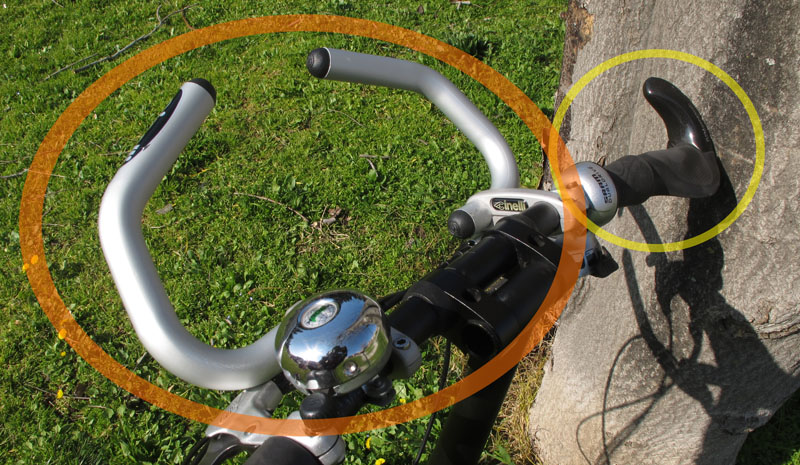

Per fortuna, in ciclofficina centrale, ho incontrato un tipo che sulla sua Brompton aveva installato una coppia di ?Spinaci Cinelli? (cerchiate in arancione nella foto precedente). Siffatto ?ortaggio? (fino ad allora a me sconosciuto), ha rivoluzionato la mia postura.... tanto da mettere in discussione il primato della Tikit sul ?km lanciato?!!!!!
 :o
Il "segreto del suo successo" risiede ? a mio avviso ? nel "riuscire a ricreare" la presa delle bici da corsa anche sui manubri ?lineari?. Una volta individuata la giusta angolazione, le braccia avanzano parallele davanti al manubrio, ottimizzando la presa e quindi anche la spinta sul pedale.
In particolare, sono tre le posizioni che ho aggiunto a quella base (blu, n.1, dove le mani poggiano sulle manopole di serie):
verde (n.2): la mano impugna l'appendice lungo il primo segmento (vedere dettaglio 2a), conseguentemente il tronco avanza e le braccia si chiudono in parallelo. Il polso appoggia sul manubrio per aumentare la stabilità dello sterzo.
gialla (n.3): la mano impugna l'appendice lungo il secondo segmento (vedere dettaglio 4a), conseguentemente il tronco avanza e le braccia si appoggiano alle manopole (le R2m Magnesium, particolarmente comode poiché a ?pianta larga?), a scaricare il peso ed aumentare la stabilità dello sterzo.
Rossa (n.4): il sedere arretra dietro il sellino, a migliorare il profilo aereodinamico.
Il dettaglio 2a e 4a mostrano i due punti di contatto sul manubrio (che si vanno ad aggiungere alla presa della mano) ad opera del polso (2a) o dell'avambraccio (4a) a tutto vantaggio della stabilità dello sterzo (di per sé ridotta a causa dell'avvicinamento delle mani all'asse di rotazione del manubrio).
La posizione verde (2) migliora la spinta in salita e la dinamica in discesa (ma sopra i 30km orari aumenta il rischio di perdere il controllo del mezzo). Quella gialla (3) è entusiasmante sul rettilineo (dove il corpo si fonde con la bici a scaricare a terra tutta la potenza), mentre quella rossa (4) la sfrutto sulle lunghe discese morbide (dove voglio riposare i muscoli ma senza la necessità di rimanere sui freni per evitare velocità difficilmente gestibili con le ruote da 20?).

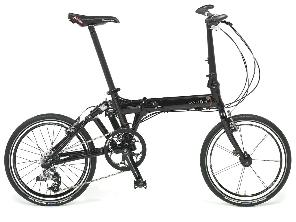

Per scrupolo, ho provato a confrontare il telaio della Dahon Jetstream con quello della Dahon Mu P24: le dimensioni sembrano coincidere. Il che mi fa ipotizzare che gli studi antropometrici condotti dalla casa madre abbiano prodotto un modello teorico le cui dimensioni vengono replicate di modello in modello.
(i telaio della MuP24 e della Jetsream in un timido tentativo di confronto)
Una differenza sostanziale riguarda invece la piega del manubrio: nella Mu P24 finisce tra il carro posteriore e quello anteriore, mentre nella Jetstream rimane esterno, con il vantaggio che si può adattarlo/personalizzarlo senza il rischio che l'aumento degli ingombri influisca sulla piega. Rimane comunque il fatto che l'introduzione degli "spinaci" ha di fatto aumentato gli ingombri da piegata (vedasi la foto seguente).

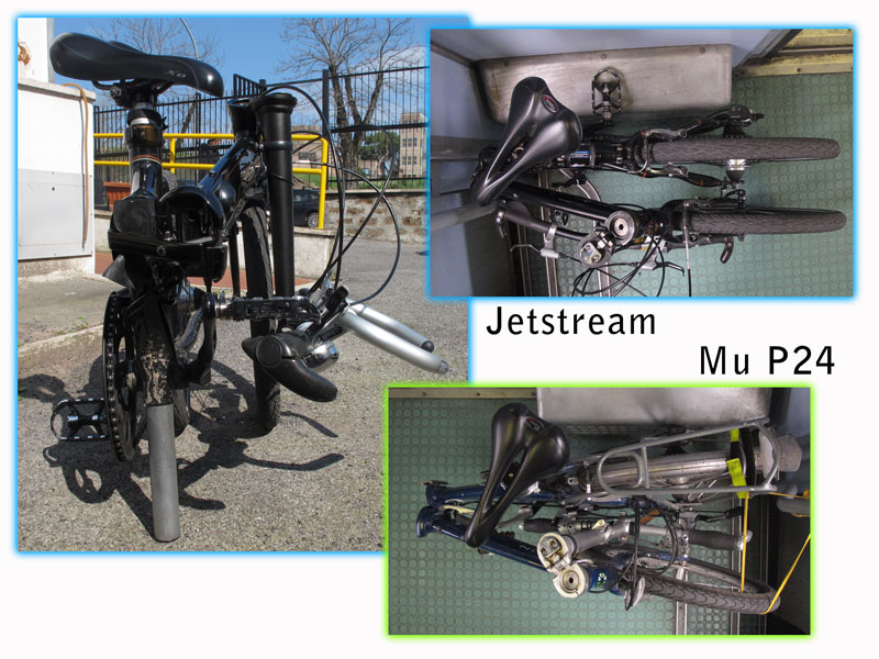

(la MuP24 e la Jestream piegate)
Nella foto precedente si nota come il manubrio interno costringa la MuP24 ? una volta piegata - a mantenere le ruote divergenti (condizione causata anche dall'introduzione delle appendici e dalla regolazione dell'altezza del manubrio secondo le mie esigenze).

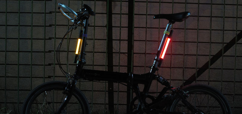

(le luci Fiber Flare montate sulla Jetstream XP 2008)

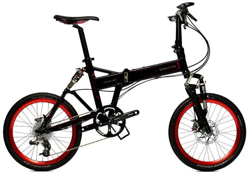

per cui comincio con un bel telaio Jetstream EX con forcella Q-Fork e attacchi a disco:
Nota bene : il disegno dell'arco della forcella non l'avevo mai visto finora ed è diverso dal prototipo visto finora...
che sia una delle prossime novità Dahon 8) ??
