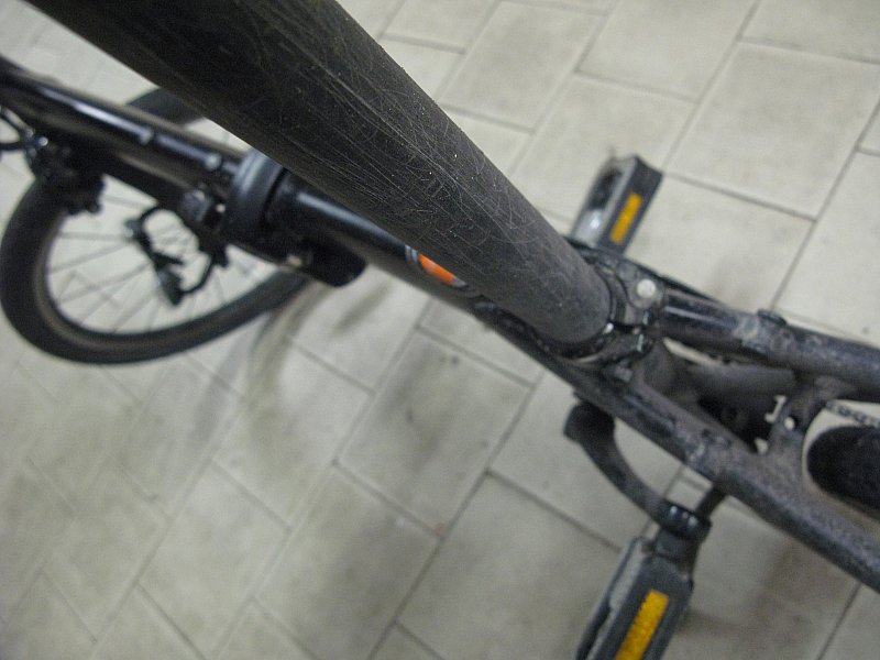

Il problema può essere risolto applicando delle "minigonne" (sia avanti che indietro).
I parafanghi possono però limitare la dimensione dei copertoni. In tal caso, è necessario apportare una modifica prolungando i braccetti che lo fissano al telaio.
Le foto seguenti mostrano le variazioni sopra descritte applicate ad una Dahon Mu P24.
il parafango posteriore con la minigonna (in giallo) e la prolunga al braccetto (in celeste)
il parafango anteriore con la minigonna, la prolunga al braccetto e il particolare dell'attacco alla forcella (in blu) che arretra il parafango, resosi necessario per permettere il libero passaggio del copertone attraverso la forcella
