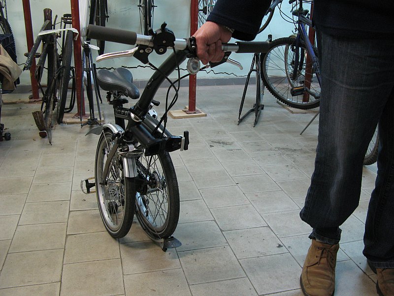

Il particolare meccanismo di piega permette di compattare gli ingombri in un volume sorprendentemente ridotto.
Lo scotto da pagare (tutto sommato accettabile) è una procedura di piega che rispetto alla media è – secondo me - leggermente più complessa e lenta.
http://www.youtube.com/v/pNnOdoUn3kg&hl=it_IT&fs=1&

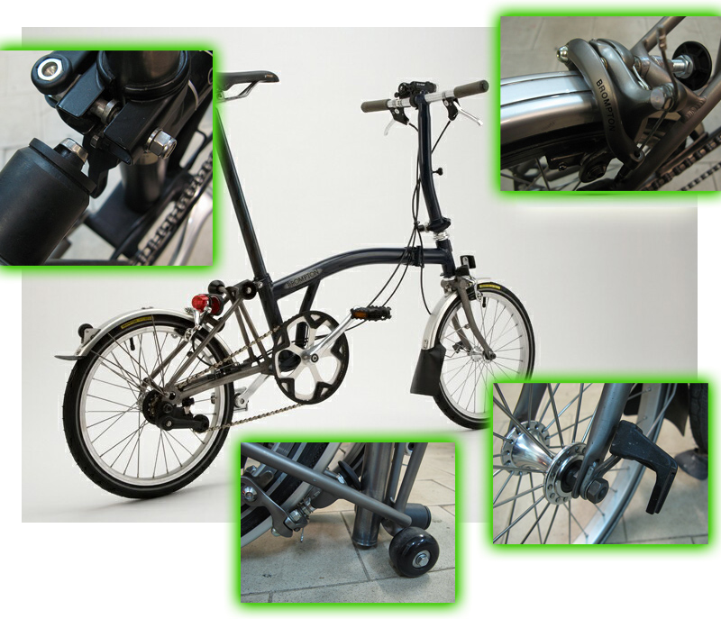

Alcuni particolari (come l’aggancio forcella anteriore, e la doppia sicura del carro posteriore ) suggeriscono la precisione maniacale con cui nel tempo è stato pensato, collaudato e rifinito il meccanismo di piega.
i dettagli (in senso orario) del freno anteriore, del blocco forcella,
del blocco posteriore ripiegata e del blocco posteriore estesa (disinseribile)

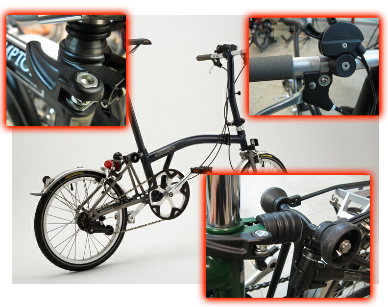

  • L'abbondanza di plastica “autarchica” utilizzata nelle leve freno, nel collarino stringi canotto, nel tendicatena posteriore, nelle rotelline di servizio (a detta di Marco assai rumorose, già sostituite con quelle di uno skateboard, vedasi su Jobike il post1 e il post2; ma attenzione a non superare la larghezza delle rotelle originali, o potreste sbattere con i talloni durante la pedalata.
    i dettagli (in senso orario) del manubrio, delle rotelline di scorrimento e della leva di blocco del sellino)

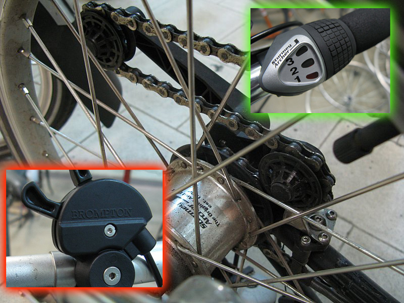

  • Il cambio interno a 3 marce Sturmey Archer (a cui su alcuni modelli si aggiunge una coppia di pignoni) sulla cui funzionalità ho diverse perplessità, a partire dalla leva cambio che si impone come un vero e proprio atto di fede :P , tanto più che la stessa Sturmy ha in produzione un comando che ritengo di gran lunga più pratico (modifica confermata sul forum Jobike)
    il tendicatena e i dettagli della leva cambio Brompton (rossa) e quella Sturmey (montata sulla Mobiky Genius )

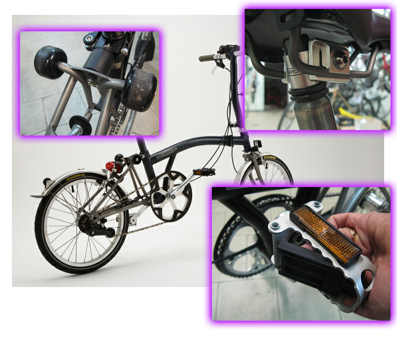

Alcuni dettagli:
le rotelline fai-da-tè (in sostituzione delle originali) e lo stile Brompton del pedale pieghevole e del blocco-sella

Ora vengo al cambio, 3 o 6 marce?
La differenza di peso tra le due mi pare sia di ca 300 gr quindi non tantissimo se vogliamo e io stesso in città a volte mi trovo a usare molto i rapporti intermedi, non credo mi troverei bene con una 3 marce, marcopie secondo la tua esperienza tu cosa dici?
Vale la pena prendere un cambio a 6 o perdere quei 300gr in favore di un 3 rapporti?
Aggiungo una considerazione: le sei marce sono 3x2, non sequenziali. In pratica hai le tre marce nel mozzo che si combinano ad una coppia di pignoncini esterni. Un po' come avere una doppia corona anteriore ed un cambio posteriore a tre marce. La versione a sei velocità dispone di rapporti intermedi che la 3 velocità non ha. Nella mia in effetti la distanza tra i rapporti è un po' lunga, ma non trovo la cosa particolarmente drammatica. Chi ha le sei velocità afferma che la "doppia cambiata" necessaria una volta si e una no si impara facilmente. L'ideale sarebbe averla con le sei marce sequenziali nel mozzo (e si che ne esistono di mozzi a sei e sette velocità) ma la brompton ha scelto di non offrirli tra le opzioni. :(
Caspita questa è davvero un info preziosa!
Ero convinto fosse un cambio sequenziale come quello che ho ora sulla Dahon.
Avevo infatti letto su un post su jobike che qualcuno etichettava come complicato il cambio a 6 marce della B.
Non capivo però a cosa fosse riferito il termine "complicato".
Quindi è diverso anche l'utilizzo, per cambiare le marce immagino...questo un po' mi fa considerare la cosa, ma immagino che ad una prova sul campo riuscirò a fugare eventuali dubbi.
