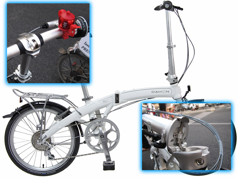

segnalo la discussione sul problema al telaio della mia Dahon Mu24 2008: http://www.bicipieghevoli.net/index.php?topic=266
anche se spero che in tre anni, la Dahon possa aver migliorato il progetto.
la Dahon MuP8 di Alina, con i dettagli dello snodo sterzo e blocco manubrio, due delle criticità emerse in passato
Si segnalano:
+) il positivo allineamento delle ruote (a tutto vantaggio della manovrabilità  durante il trasferimento passivo)
-) l'impossibilità di bloccare i due segmenti del telaio attraverso il magnete in dotazione (qualora, come nel caso in figura, l'altezza del manubrio differisca dalla posizione di default pensata dai progettisti).

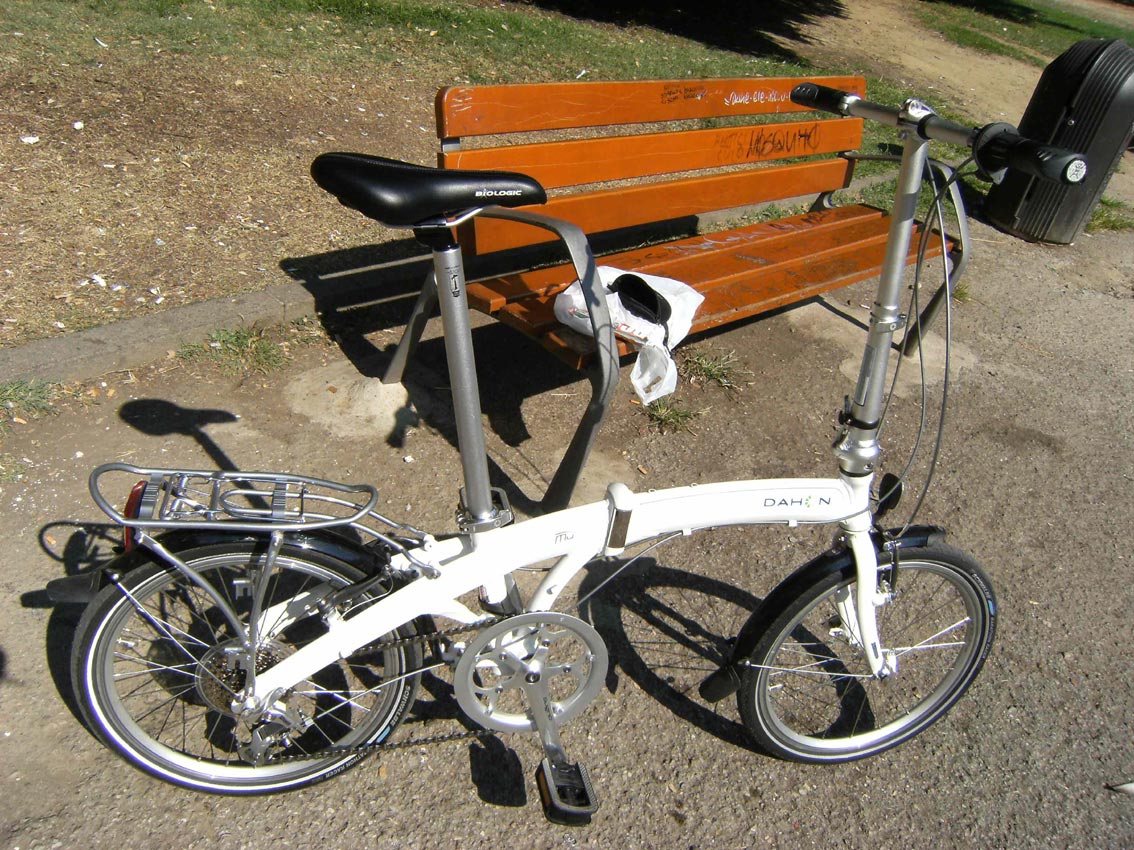

per quanto riguarda l'altro pezzo a cui mi riferivo è questo pezzo nero in plastica che si vede in questa foto sotto il tubo sella e che distanzia la catena dal telaio..
http://www.jobike.it/Public/data/Tino/2008831144042_MuP8-02w.jpg

grazie dei consigli, infatti io lo utilizzo con regolazione al livello del puntino rosso per non perdere troppo tempo nella piegatura...ma forse è troppo alto e non è pensata per essere portata così
Si e' troppo alto: c'e' un piccolo intaglio nel tube sterzo che indica la inserzione minima. Ed e' molto piu' in alto del punto rosso.
Il pezzo di plastica nero tra telaio e catena serve per evitare che la catena cada verso il telaio. Quindi tienilo regolato vicino alla catena ma non che tocchi.
