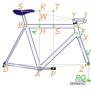

« Risposta #9 il: Giugno 03, 2013, 09:52:48 am »
ciao :D,
che ne dite?
ho trovato in rete un'immagine che spiega piuttosto bene come prendere le misure
mi sembra molto completa, volendo se ne può estrarre una parte
TUBAZIONI
AB: tubo piantone - seat tube
BC: tubo orizzontale - top tube
AE: tubo obliquo - down tube
CX: tubo sterzo - head tube
BD: fodero verticale - seatstay
AD: fodero orizzontale - chainstay
XV: forcella - fork
APPENDICI TELAIO
AP: lunghezza pedivella - crank arm lenght
YJ: dimensione attacco manubrio - stem lenght
MISURE
BH: scostamento - setback
SK: arretramento sella - saddle setback
AS: altezza sella - saddle height
KW: scarto sella-manubrio - saddle - handlebars gap
SJ: distanza sella-manubrio - saddle - handlebars distance
AH: altezza telaio - frame height
BS: svettamento sella - seatpost+saddle height
alfa: inclinazione piantone - seat angle
beta: inclinazione tubo sterzo - head tube angle
BS: scostamento + pedivella - setback + crank arm lenght
ST: arretramento + pedivella - saddle setback + crank arm
LENGHT
ZV: rake fork rake
RQ (QR): avancorsa positivo (negativo) - fork trail
AZ: avantreno - front center
CY: altezza manubrio - handlebars height
AD: passo - wheel base
PUNTI GEOMETRICI
A: centro movimento centrale - centre of the bottom bracket
D: forcellino posteriore - rear dropout
S: centro anatomico sella - anatomic centre of the saddle
P: asse pedale - pedal axle
qui il doc completo
http://www.nuovaelica.it/Biomeccanica%20del%20ciclismo.pdf

« Risposta #12 il: Giugno 04, 2013, 03:39:20 pm »
propongo queste, estratte dai vari suggerimenti
chiedo a chi più esperto, di correggere gli errori  :)
i nomi dei punti poi sono da razionalizzare ed sarebbe bene creare delle viste prospettiche con le misure
ma adesso non ho tempo scusate
Dati in mm
APERTA
J1T: altezza manopole/manubrio max dal terreno (da misurare da metà manopola al terreno lungo una linea perdendicolare al terreno)
J2T: altezza manopole/manubrio min dal terreno (da misurare da metà manopola al terreno lungo una linea perdendicolare al terreno)
JrJl: larghezza manubrio (da misurare da ogni estremità delle manopole)
VT: * 2 = dimensione ruote (altezza effettiva ruote con copertone da misurare da metà attacco/dado centrale al terreno)
AS1: max altezza sella (da misurare da metà centro pedivella all'attacco del sellino con il tubo sella allungato alla massima altezza consentita)
AS2: min altezza sella (da misurare da metà centro pedivella all'attacco del sellino con il tubo sella allungato alla minima altezza consentita)
DV: passo (distanza tra le due ruote da misurare da metà attacco/dado centrale di ciascuna)
AP: lunghezza pedivella (da metà attacco centrale, a metà attacco del pedale)
SJ1: distanza sellino - manopole max (da centro attacco del sellino, con sellino ad altezza manopole, fino piantone delle sterzo ad altezza manopole alla massima distanza)
SJ2: distanza sellino - manopole med (da centro attacco del sellino, con sellino ad altezza manopole, fino piantone delle sterzo ad altezza manopole alla posizione centrale rispetto allo sterzo)
SJ3: distanza sellino - manopole min (da centro attacco del sellino, con sellino ad altezza manopole, fino piantone delle sterzo ad altezza manopole alla minima distanza)
CHIUSA
H: height (dal suolo all'estremità più alta della bici, esclusi accessori)
L: lenght (da ogni estremità, per tutta la lunghezza)
D: depth (da un lato all'altro, con pedale chiuso/smontato)
W: weight (peso effettivo senza accessori)
MARCE e SVILUPPO METRICO
C1: Chainring max (numero denti della corona max)
C2: Chainring med (numero denti della corona media)
C3: Chainring min (numero denti della corona min)
P1: Pignone max (numero denti massimo del pignone)
P2: Pignone med da pigone 2 a n-1 (numero denti dei pignoni intermedi)
Pn: Pignone max (numero denti massimo del pignone)
G: number of gear (numero di marce totale)
TG1: tipo di cambio corona (interno, esterno e dettaglio)
TG2: tipo di cambio pignone (interno, esterno e dettaglio)
Sviluppo metrico da calcolare con apposita formula
ACCESSORI di SERIE
Parafanghi
Portapacchi anteriore
Portapacchi posteriore
Altro - descrizione
