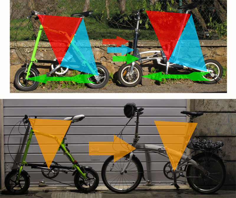

A mio avviso, i due modelli potrebbero essere accostati per due caratteristiche:
Partiamo dalle geometrie:
la Nanoo a confronto con la Genius e la Dahon MuP8
Il passo ruota-ruota della  Genius è più lungo, a vantaggio della spinta e della tenuta di strada. La Nanoo invece ha il carro posteriore più vicino alla perpendicolare del sellino (facilitando - se uno volesse -  le impennate), con (forse) il risultato di alleggerire l'avantreno che in curva sento meno aderente.
La Nanoo ha però la pipa manubrio (a differenza della Genius), quindi una  risposta dello sterzo meno nervosa e una distanza sellino-manubrio di 56cm (contro i 52cm dell'altra).
Rimane comunque sotto i 62 cm della Dahon MuP24, e i 67cm della Tikit e della Brompton (vedasi il confronto nella  relativa discussione).
Il confronto con il telaio Dahon sottolinea invece quanto diverse siano le due filosofie progettuali.
Tornando  alla Genius, la Nanoo sembra anche più equilibrata nel posizionamento del "movimento centrale" rispetto alla seduta, a vantaggio dell'efficienza di spinta ed il comfort (vedasi la discussione sull'ergonomia).
Dal punto di vista del trasferimento passivo, sono comparabili: entrambe una volta piegate continuano a scorrere sulle due ruote, con la anteriore libera di sterzare e quindi controllare la traiettoria.
Gli ingombri sono leggermente a favore della Genius (anche se le differenze già minime,  possono venire ulteriormente ridotte sfilando il manubrio della Nanoo, operazione agevolata dalla leva di sblocco di serie), come anche la velocità di piega.

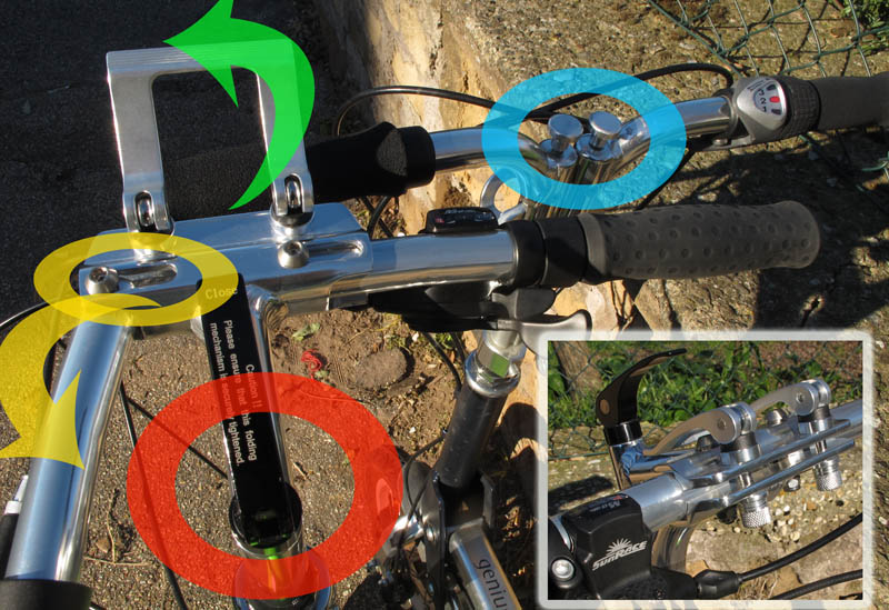

Confrontando i due manubri ho trovato  quello francese più solido, anche perchè quello della Nanoo, una volta separato nei due tronconi, sembra più vulnerabile ad eventuali urti.
Anche la procedura di piega è più laboriosa: sulla Genius è "sufficiente" (in realtà li trovo fin troppo duri) alzare le due leve (cerchiate in celeste in figura) per abbattere le due ali; sulla Nanoo per allentare il blocco  (freccia verde in figura) bisogna prima alzare la leva rossa (che altrimenti intercetta la corsa ostacolandola, a meno che non si decida di posizionarla richiusa leggermente angolata rispetto alla direzione di marcia) , quindi sfilare e ruotare i due tronconi (movimenti indicati in giallo in figura).
La leva di sblocco dello sterzo (rossa in figura) è utile qualora si voglia  ridurre l'ingombro laterale senza  dividere il manubrio, poichè una volta allentata permette di  ruotare (es: 90 gradi) il manubrio rispetto alla  forcella.
i due manubri a confronto

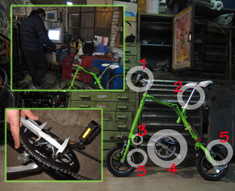

Dopo essermi arreso alla strategia francese del "tutto dedicato"  >:( (dal telaio al manubrio, per non parlare del cambio e dei freni), la Nanoo mi ha ridato speranza nella capacità dell'essere umano di adottare una "lingua comune" ;D
Alcuni dati della componentistica standard:
  • cannotto sella 27.2 300mm
  • cannotto sterzo 22.2
  • guarnitura 52 denti 130mm
  • freni v brake
  • cambio Shimano Tourney 7 marce con pacco pignoni  11-24 denti
i 4 punti "critici" della Genius: 1: il freno anteriore; 2: la trasmissione; 3:il freno posteriore; 4: il cambio
Caratteristiche che permettono di lavorare sul progetto originale per cercare di smussare alcuni limiti che mi sembra di aver rilevato durante queste prime settimane di utilizzo:
  • distanza manubrio-sellino migliorabile (si può sostituire il cannotto sterzo e la pipa)
  • altezza cannotto sellino sottodimensionata per l'altezza media europea  (io sono alto 1.70mt). Ho già ordinato un cannotto più lungo da un rivenditore internazionale
  • rischio perdita bulloni telaio: utilizzare del frena filetti anzichè stringerli a morte, altrimenti  si rallenta la piega perchè aumenta la frizione degli snodi
  • sviluppo metrico fin troppo leggero. La marcia più corta ha uno sviluppo di  200 cm, mentre quella più pesante solo 444cm (vedasi il grafico nella discussione sulla trasmissione).  Ho già ordinato una guarnitura da 55 denti, perchè non si può lavorare sul pacco pignoni, già al limite con gli 11 denti dell'ingranaggio più piccolo
  • parafanghi sottodimensionati per la pioggia?

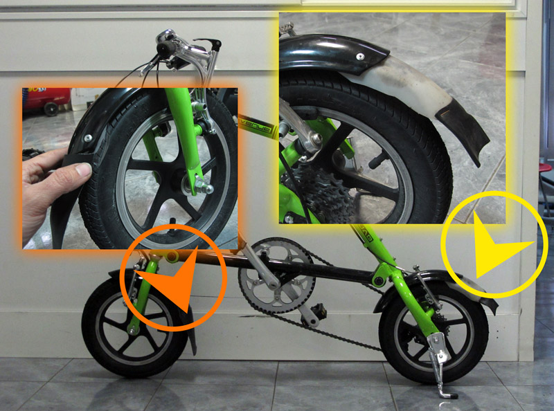

Estensione parafanghi
Una giornata di pioggia con la Nanoo mi ha convinto che anche qui - come sulla Genius - dovevo procedere all'estensione dei parafanghi. Pedalare con un getto d'acqua continuo che sale dalla strada è un'esperienza assai sgradevole che non auguro a nessuno (se non a scopo "didattico"). I copertoni maggiorati sono delle vere e proprie idrovore.
Evidentemente i progettisti della bici quando piove se ne stanno a casa a sorseggiare tisane.  >:(
(i dettagli dei parafanghi maggiorati)
